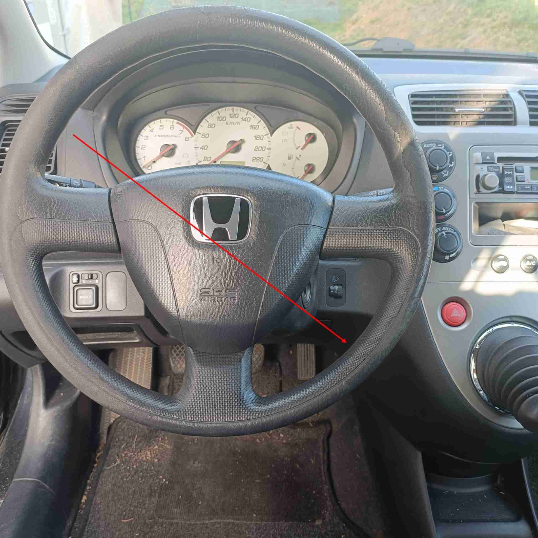

Habitacle et volant d une Honda Civic pour tester le branchement de diagnostic

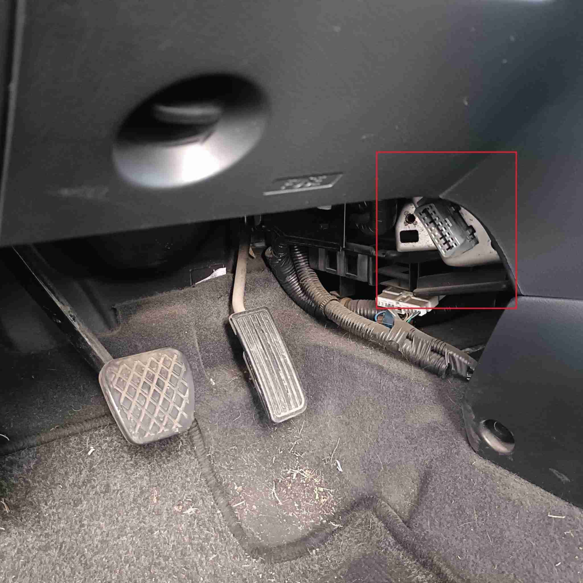

Localisation de la prise de diagnostic OBD2 sous le tableau de bord d une Honda Civic
    Installez-vous confortablement sur le siège conducteur de votre Honda Civic 2004. Assurez-vous que le contact est coupé avant de commencer votre recherche. Une bonne visibilité est essentielle pour repérer rapidement la prise de diagnostic.
  2. Repérez la zone du pédalier
    Dirigez votre regard vers le bas, au niveau du pédalier. La prise OBD2 se situe juste au-dessus des pédales, sur la partie droite. Vous n'aurez besoin d'aucun outil pour y accéder, l'emplacement étant facilement visible.
  3. Localisez la prise OBD2
    La prise de diagnostic se trouve précisément au-dessus du pédalier à droite. Ce connecteur trapézoïdal à 16 broches est directement accessible sans démontage de panneau. Vous pouvez maintenant y brancher votre outil de diagnostic automobile.
