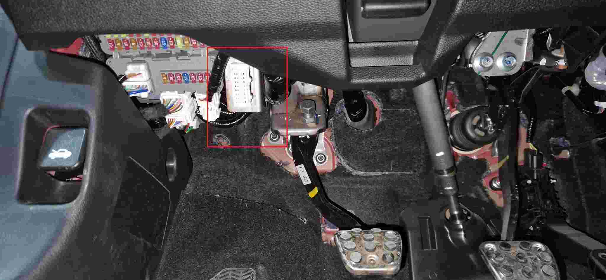

Emplacement de la prise OBD pour brancher une valise de diagnostic sur Honda Civic 2018
Localisation de la prise de diagnostic OBD2 sous le tableau de bord d une Honda Civic 2018

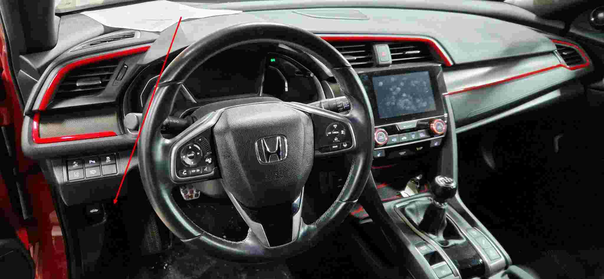

    Asseyez-vous à la place du conducteur ou positionnez-vous à côté du siège, portière ouverte. Cette position vous permettra d'avoir une vue dégagée sur la zone située sous le tableau de bord, là où se trouve la prise OBD2.
  2. Repérez le pédalier
    Identifiez les pédales de frein et d'accélérateur de votre Honda Civic 2018. La prise de diagnostic se situe dans cette zone basse du tableau de bord. Orientez votre regard vers la gauche du pédalier pour commencer votre recherche.
  3. Localisez la prise OBD2
    La prise OBD2 est positionnée en bas à gauche sous la planche de bord, directement à gauche du pédalier. Aucun démontage n'est nécessaire : le connecteur est accessible sans retirer de cache ni utiliser d'outils particuliers.
    Une fois la prise identifiée, branchez votre valise de diagnostic directement sur le connecteur OBD2. L'emplacement stratégique de cette prise sur la Honda Civic 2018 facilite une connexion rapide et stable pour effectuer vos diagnostics.
