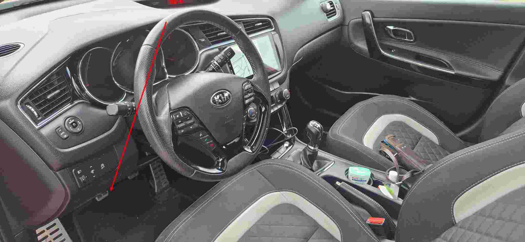

Emplacement de la prise OBD pour valise de diagnostic dans l'habitacle d'une Kia Ceed GT Line

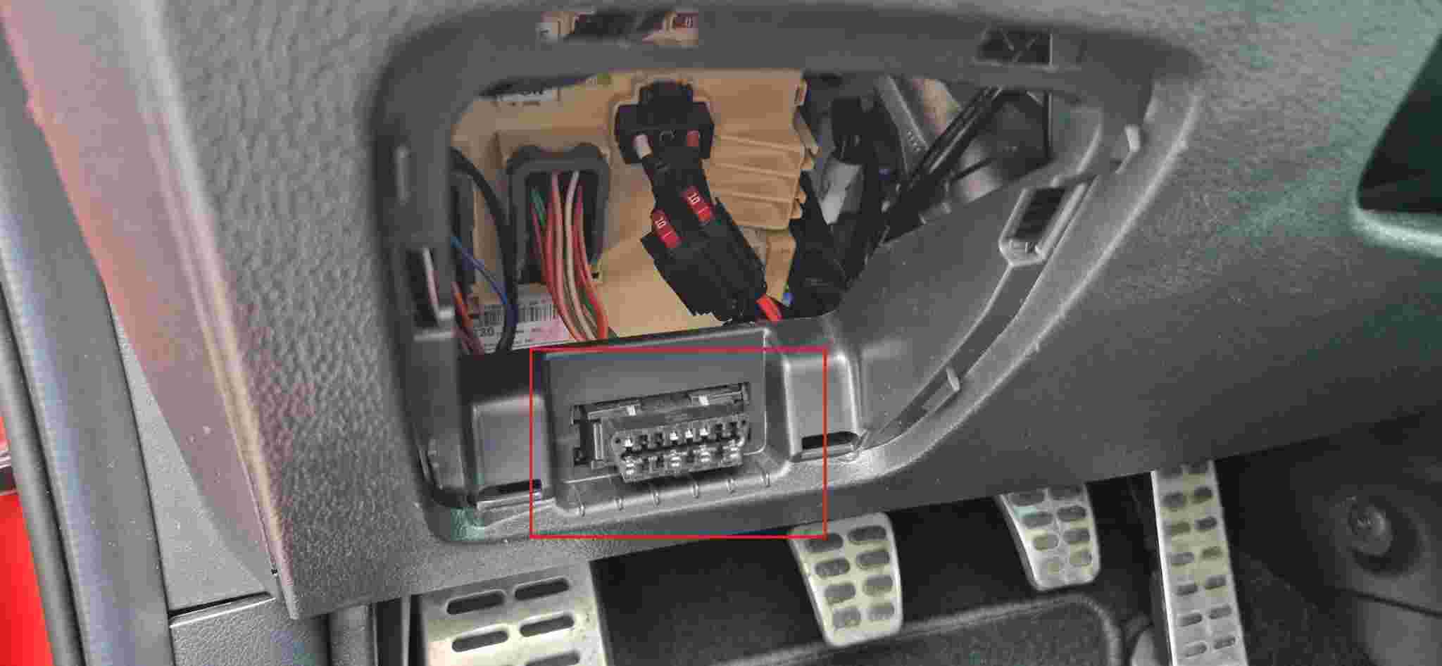

Emplacement de la prise de diagnostic OBD2 sous le tableau de bord d une Kia Ceed GT Line
    Prenez place sur le siège conducteur de votre Kia Ceed GT-Line. Assurez-vous que le contact est coupé avant de commencer votre recherche. Cette position vous offre l'angle idéal pour accéder facilement à la zone où se situe la prise de diagnostic.
    Orientez votre regard vers le bas du tableau de bord, dans la partie inférieure gauche. La prise OBD2 se trouve dans cette zone, généralement à proximité de la colonne de direction. Aucun démontage n'est nécessaire pour y accéder.
    Repérez le connecteur trapézoïdal à 16 broches caractéristique des prises OBD2. Sur la Kia Ceed GT-Line, ce connecteur est accessible directement sans cache de protection. Sa forme distinctive permet de le reconnaître immédiatement parmi les autres éléments.
    Connectez votre valise de diagnostic au port OBD2 en veillant à l'insérer correctement. Le connecteur doit s'emboîter fermement sans forcer. Une fois branché, vous pouvez mettre le contact pour démarrer la communication avec l'électronique de votre véhicule.
