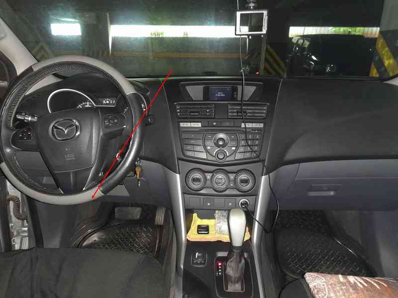

Vue sur le tableau de bord et le volant de l'habitacle d'un pick up Mazda BT 50

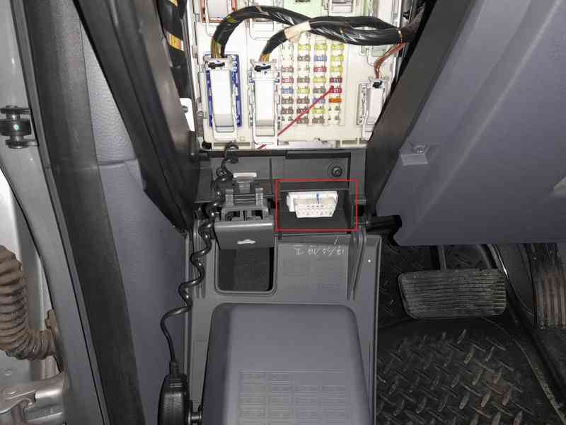

Emplacement de la prise de diagnostic OBD2 sous le tableau de bord d un utilitaire Mazda BT-50
  1. Repérez le tableau de bord
    Installez-vous côté conducteur et observez la partie inférieure gauche du tableau de bord. C'est dans cette zone que se situe l'accès à la prise OBD2 de votre Mazda BT-50, dissimulée derrière un compartiment spécifique.
  2. Identifiez le tiroir des fusibles
    Localisez le petit tiroir situé sous le tableau de bord, en bas à gauche. Ce compartiment contient les fusibles du véhicule et cache également la prise de diagnostic. Il est facilement reconnaissable à sa forme rectangulaire.
  3. Ouvrez le compartiment
    Tirez délicatement le tiroir vers vous pour l'ouvrir. Aucun outil spécial n'est nécessaire pour cette manipulation. Le compartiment s'ouvre facilement et vous donne accès direct à la prise OBD2 ainsi qu'aux fusibles de votre véhicule.
    Une fois le tiroir ouvert, repérez le connecteur OBD2 à 16 broches. Branchez votre outil de diagnostic en veillant à bien aligner les broches. La connexion doit être ferme et stable pour assurer une communication optimale avec les systèmes électroniques du véhicule.
