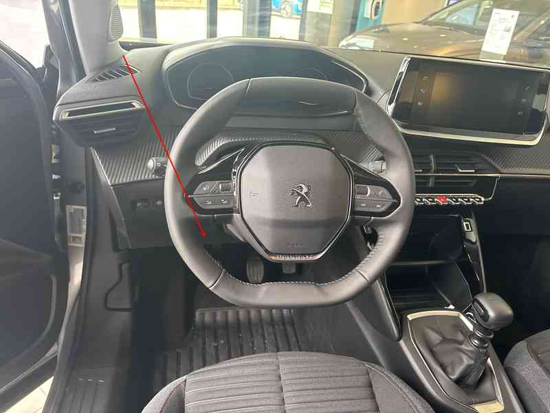

    Installez-vous sur le siège conducteur de votre Peugeot 2008 II. La prise OBD2 se trouve dans cette zone, sous le volant. Penchez-vous légèrement pour observer la partie inférieure du tableau de bord, à gauche de la colonne de direction.

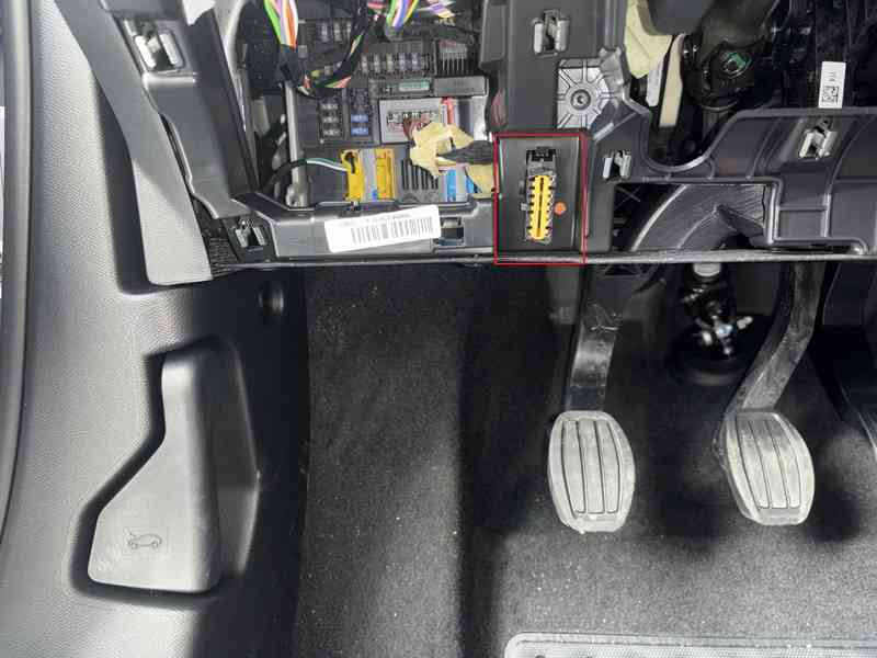

  2. Repérez le cache plastique
    Sous le volant, identifiez un cache plastique de protection. Ce panneau dissimule la prise de diagnostic OBD2 de votre véhicule. Il est généralement de la même couleur que les garnitures intérieures et s'intègre discrètement à l'habitacle.
    Ôtez délicatement le cache plastique sans utiliser d'outils spéciaux. Il suffit généralement de le déclipser en tirant doucement vers vous. Une fois retiré, la prise OBD2 à 16 broches apparaît, prête à recevoir votre équipement de diagnostic.
    Branchez votre outil de diagnostic sur le connecteur OBD2 désormais accessible. Assurez-vous que la connexion est bien enclenchée. Vous pouvez maintenant lancer le diagnostic complet de votre Peugeot 2008 II et accéder aux données de tous les calculateurs.
