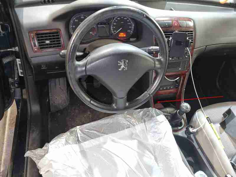

  1. Localisez la console centrale
    Installez-vous confortablement à la place conducteur de votre Peugeot 307 1.6 HDI. La prise OBD2 se situe dans la console centrale, au niveau du tableau de bord. Repérez l'emplacement du cendrier qui se trouve dans cette zone.
  2. Retirez le cendrier
    Pour accéder à la prise de diagnostic, vous devez retirer le cendrier de son logement. Cette opération s'effectue facilement à la main, sans nécessiter d'outils particuliers. Tirez délicatement vers vous pour le dégager.

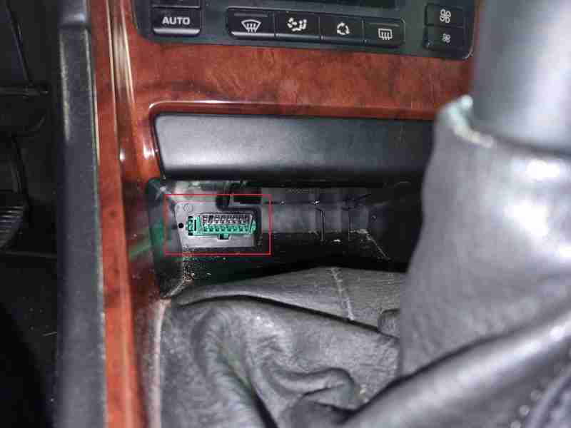

  3. Identifiez la prise OBD2
    Une fois le cendrier retiré, vous apercevrez la prise OBD2 située juste en dessous de cet emplacement. Le connecteur à 16 broches est facilement reconnaissable et accessible pour y brancher votre outil de diagnostic automobile.
  4. Connectez votre appareil diagnostic
    Branchez votre valise de diagnostic sur le connecteur OBD2 en veillant à bien aligner les broches. La connexion doit être ferme et stable. Vous pouvez maintenant mettre le contact et lancer votre diagnostic véhicule.
