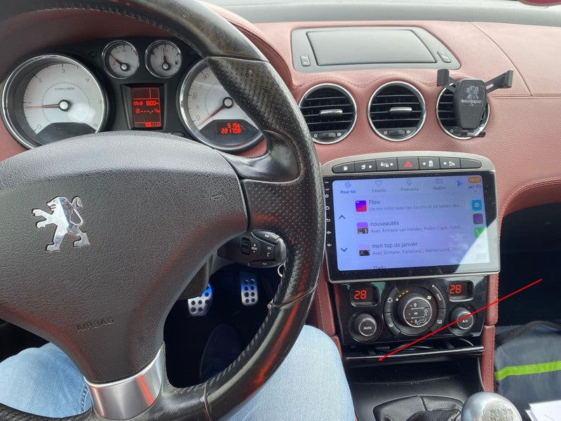

Vue de l'habitacle et du tableau de bord d'une Peugeot 308 CC

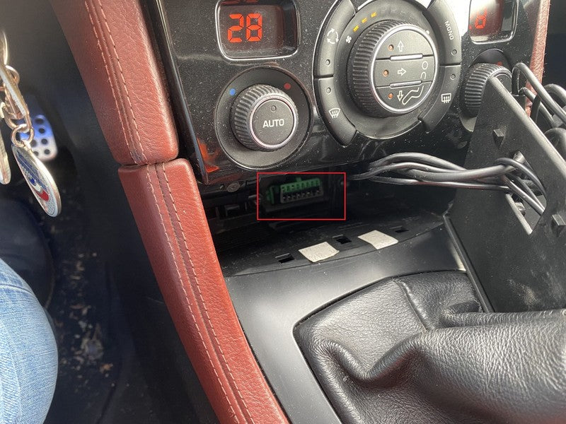

Emplacement de la prise de diagnostic OBD2 verte sur une Peugeot 308 CC
  1. Localisez la console centrale
    Installez-vous côté conducteur et repérez la console centrale située entre les deux sièges avant. C'est dans cette zone que se trouve la prise OBD2 de votre Peugeot 308 CC, dissimulée sous le cendrier pour une protection optimale.

  3. Identifiez la prise OBD2
    Une fois le cendrier retiré, repérez le connecteur OBD2 à 16 broches. Cette prise trapézoïdale est facilement identifiable et accessible, prête à recevoir votre appareil de diagnostic pour analyser les systèmes électroniques de votre véhicule.
