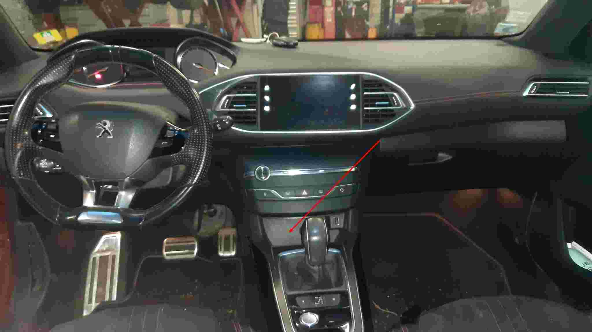

Vue intérieure de l habitacle d une Peugeot 308 II pour diagnostic auto

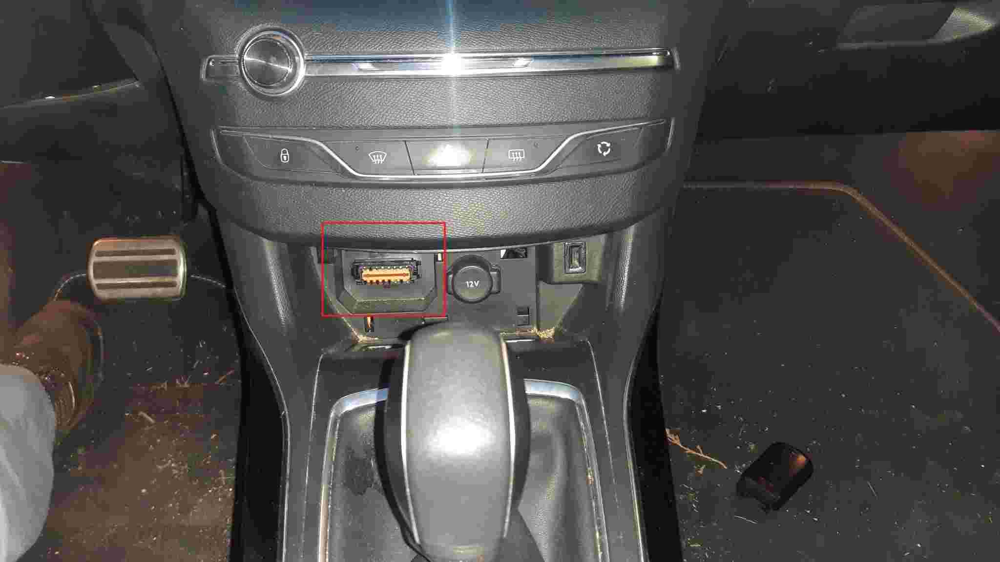

Emplacement de la prise de diagnostic OBD2 sur la console centrale d une Peugeot 308 II
  1. Localisez le levier de vitesse
    Dirigez-vous vers la console centrale de votre Peugeot 308 II et repérez le levier de vitesse. La prise OBD2 se trouve dans cette zone, devant le levier, ce qui facilite son accès une fois que vous savez où chercher exactement.
  2. Identifiez la prise 12V
    Repérez la prise allume-cigare 12V située sur la console centrale. La prise de diagnostic OBD2 se trouve juste à gauche de cette prise 12V. Cette référence visuelle vous permettra de localiser précisément l'emplacement du cache à retirer.
    Un cache plastique dissimule la prise OBD2 pour la protéger. Retirez délicatement ce cache sans outil particulier en le tirant doucement vers vous. La prise de diagnostic apparaîtra alors, prête à recevoir votre équipement de diagnostic.
    Une fois le cache retiré, vous avez un accès direct à la prise OBD2 à 16 broches. Branchez votre valise de diagnostic en l'insérant fermement dans le connecteur. Assurez-vous que la connexion est bien établie avant de lancer votre diagnostic.
