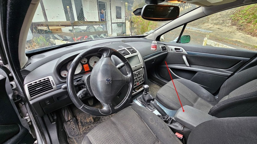

  1. Localisez l'accoudoir central
    Installez-vous côté conducteur et identifiez l'accoudoir central situé entre les deux sièges avant. C'est sous cet élément que se cache la prise OBD2 de votre Peugeot 407 SW, dans un emplacement discret et protégé.

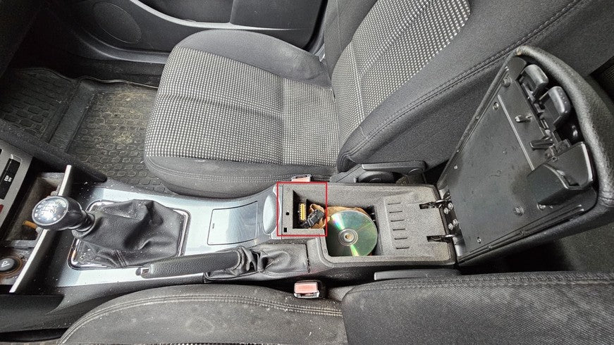

  2. Ouvrez l'accoudoir central
    Soulevez le couvercle de l'accoudoir central pour accéder à l'espace de rangement intérieur. Le vide-poche contenant la prise de diagnostic se trouve à l'intérieur de ce compartiment, à l'abri des regards.
  3. Repérez le vide-poche intégré
    À l'intérieur de l'accoudoir, localisez le vide-poche où est dissimulée la prise OBD2. Ce connecteur à 16 broches est directement accessible sans démontage ni outil particulier, facilitant ainsi vos opérations de diagnostic.
    Branchez votre outil de diagnostic sur le connecteur OBD2 en vous assurant que la prise est correctement insérée. Mettez le contact sans démarrer le moteur pour permettre la communication entre votre appareil et le calculateur du véhicule.
