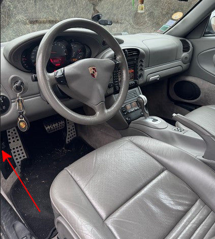

    Asseyez-vous sur le siège conducteur de votre Porsche 911 Carrera 4S Type 996. Assurez-vous que le contact est coupé et que vous disposez d'un éclairage suffisant pour visualiser la zone sous le tableau de bord.
  2. Regardez sous le volant
    Orientez votre regard vers la partie inférieure gauche du tableau de bord, directement sous le volant. La prise OBD2 se situe dans cette zone, facilement accessible sans démontage ni outil particulier.

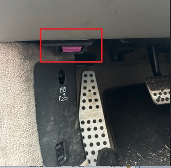

  3. Repérez la prise aileron arrière
    Identifiez d'abord la prise dédiée à l'aileron arrière. La prise OBD2 de votre Porsche 911 Type 996 se trouve précisément au-dessus de celle-ci, légèrement en retrait dans le compartiment sous le volant.
    Une fois la prise OBD2 localisée, branchez votre valise de diagnostic. Le connecteur s'insère directement sans adaptateur. Mettez ensuite le contact pour établir la communication avec les systèmes électroniques de votre véhicule.
