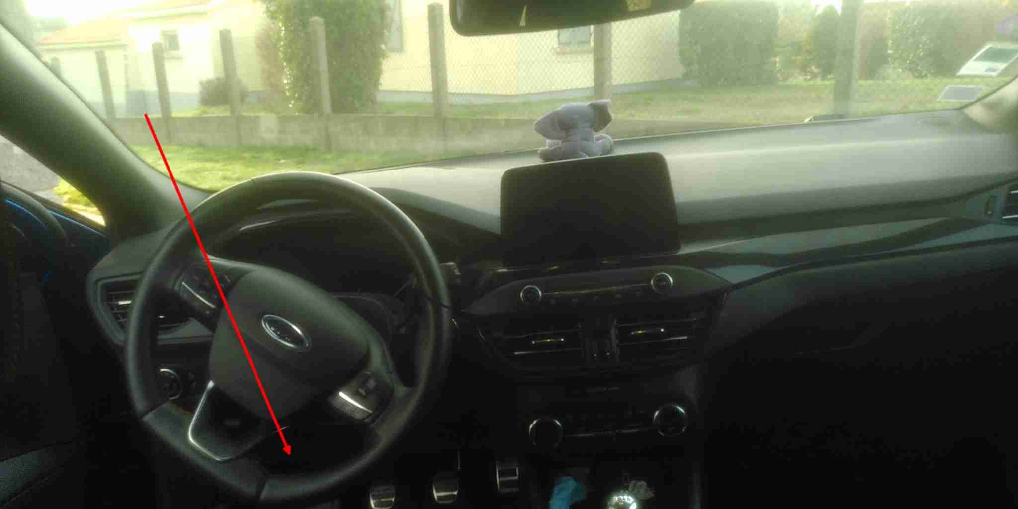

Vue intérieure de la planche de bord et du volant d une Ford Focus SW 1.5L Ecoboost

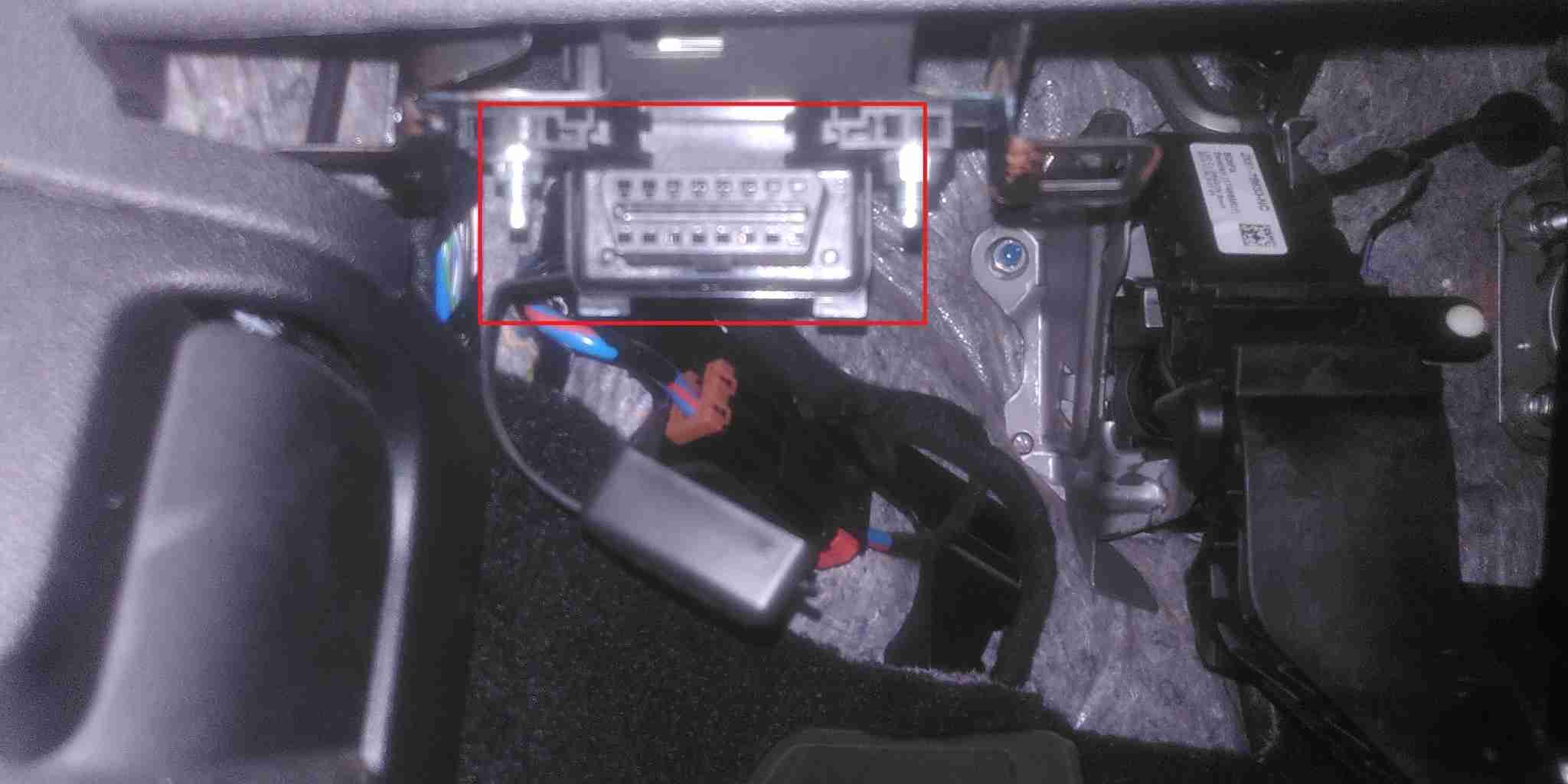

Prise de diagnostic OBD2 sous le tableau de bord d une Ford Focus SW
    Asseyez-vous à la place du conducteur ou positionnez-vous face à l'habitacle, portière ouverte. Vous aurez besoin d'un accès dégagé à la zone située sous le tableau de bord, du côté gauche du volant.
  2. Repérez la poignée de capot
    Identifiez la poignée d'ouverture du capot moteur située sous le tableau de bord, à gauche sous le volant. Cette poignée vous servira de point de repère principal pour localiser la prise OBD2 de votre Ford Focus SW.
  3. Localisez la prise OBD2
    La prise de diagnostic OBD2 se trouve juste au-dessus de la poignée d'ouverture du capot. Elle est directement accessible sans avoir besoin de démonter de panneau ni d'utiliser d'outils particuliers.
    Branchez votre valise de diagnostic sur le connecteur OBD2 à 16 broches. La prise est orientée de façon à faciliter l'insertion. Assurez-vous que le contact soit bien enclenché avant de lancer votre diagnostic.
