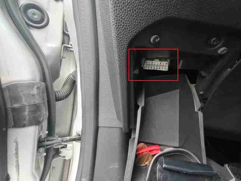

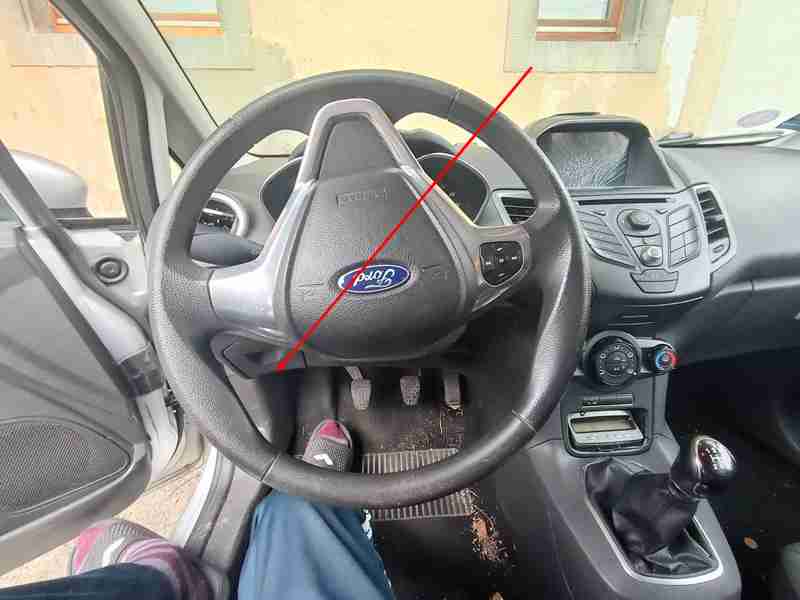

    Placez-vous à la place du conducteur de votre Ford Fiesta 1.0 EcoBoost. La prise OBD2 se situe dans cette zone, à proximité immédiate du montant de porte gauche. Orientez votre regard vers le bas du tableau de bord.
  2. Repérez le montant de porte
    Dirigez votre attention vers la partie inférieure gauche, près du montant de porte conducteur. C'est dans cette zone spécifique que se trouve le connecteur OBD2 de votre véhicule, protégé par un cache en plastique.
  3. Ouvrez la trappe de protection
    Localisez la petite trappe située en bas à gauche, près du montant de porte. Ouvrez-la délicatement pour révéler la prise OBD2. Cette protection assure la longévité du connecteur tout en permettant un accès rapide.
    Une fois la trappe ouverte, vous avez un accès direct à la prise OBD2 à 16 broches. Branchez votre valise de diagnostic sans effort, aucun outil ni démontage de panneau n'est nécessaire pour cette opération.
