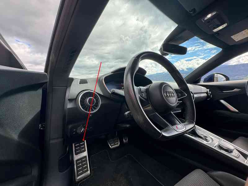

Vue intérieure de l habitacle d une Audi TT MK3 avec focus sur le repose pied en aluminium

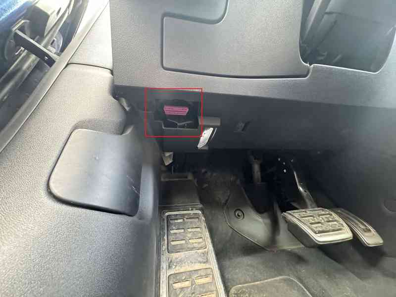

Emplacement de la prise de diagnostic OBD violette sous le tableau de bord d une Audi TT MK3
    Installez-vous sur le siège conducteur de votre Audi TT MK3. La prise OBD2 se situe dans cette zone, sous le tableau de bord. Vous aurez besoin de vous pencher légèrement pour visualiser l'emplacement exact du connecteur.

    Identifiez le bloc de réglage des feux situé à gauche sous le tableau de bord. Ce boîtier de commande sert de point de repère essentiel pour localiser la prise de diagnostic de votre véhicule sportif Audi.
  3. Localisez la prise OBD2
    La prise OBD2 se trouve directement sous le bloc de réglage des feux. Regardez vers le bas et légèrement vers la gauche du tableau de bord. Le connecteur à 16 broches est facilement accessible une fois repéré.
    Branchez votre valise de diagnostic sur le connecteur OBD2. La prise est orientée pour faciliter l'insertion. Assurez-vous que le contact est bien établi avant de démarrer votre session de diagnostic sur votre Audi TT MK3.
