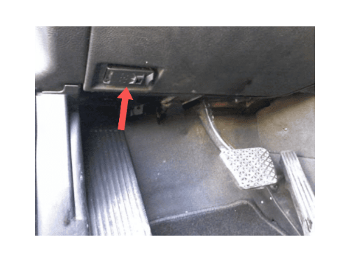

    Asseyez-vous à la place du conducteur ou positionnez-vous face au pédalier, portière ouverte. La prise OBD2 de votre BMW X5 E53 se situe dans cette zone, sous la planche de bord, à proximité immédiate de la colonne de direction.

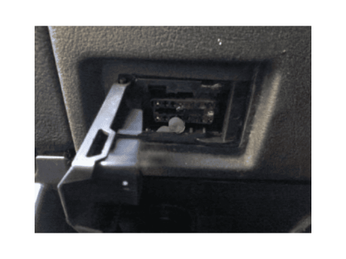

    Orientez votre regard vers la droite de la colonne de direction, dans la partie inférieure du tableau de bord. La prise est dissimulée derrière un petit cache en plastique amovible, conçu pour protéger le connecteur tout en restant facilement accessible.
    Faites délicatement levier sur le cache plastique pour le retirer sans forcer. Le connecteur OBD2 à 16 broches apparaît alors, prêt à recevoir votre valise de diagnostic. Aucun outil particulier n'est nécessaire pour cette opération simple et rapide.
