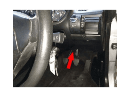

Fleche rouge indiquant l emplacement de la prise OBD sous le volant d une BMW Z3 conduite a droite

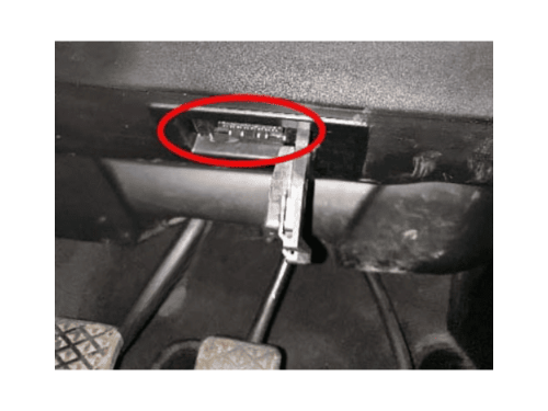

Localisation de la prise de diagnostic OBD sous le tableau de bord d une BMW Z3 RHD
    Prenez place à droite du véhicule, côté conducteur sur cette version RHD. Assurez-vous d'avoir suffisamment d'espace pour vous pencher sous la planche de bord. Une lampe torche peut faciliter vos recherches dans cette zone parfois peu éclairée.
    Orientez votre regard sous le tableau de bord, à proximité immédiate de la colonne de direction. La prise OBD2 se situe juste à droite de celle-ci. Cherchez un petit cache en plastique qui dissimule le connecteur de diagnostic.
    Localisez le cache amovible qui protège la prise OBD2. Retirez-le délicatement en le déclipsant ou en le faisant glisser selon son système de fixation. Le connecteur OBD2 à 16 broches apparaît alors, prêt à recevoir votre valise de diagnostic.
