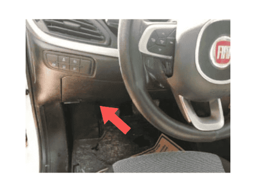

Fleche rouge indiquant l emplacement de la prise OBD2 sur une Fiat Egea
Emplacement de la prise de diagnostic OBD2 sous le volant d une Fiat Egea
    Installez-vous côté conducteur de votre Fiat Egea. La prise OBD2 se situe dans cette zone, sous le tableau de bord. Aucun démontage n'est nécessaire pour y accéder, le connecteur étant directement visible depuis le siège conducteur.
  2. Repérez la zone du pédalier

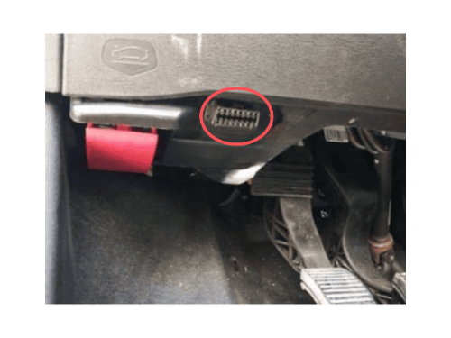

    Orientez votre regard vers la gauche de la colonne de direction, à proximité immédiate du pédalier et de la trappe à fusibles. C'est dans cette zone que se trouve le port de diagnostic OBD2 sur la Fiat Egea.
    Le connecteur est un boîtier rectangulaire à 16 broches de couleur noire. Il est positionné de manière accessible, sans protection ni cache à retirer. Vous pouvez le repérer facilement en vous penchant légèrement sous le tableau de bord.
