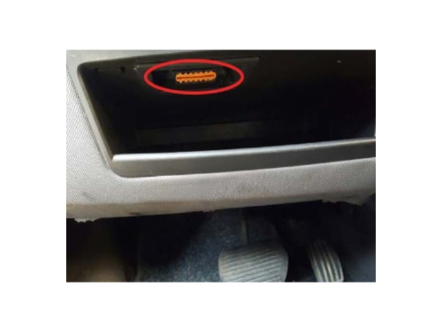

Localisation de la prise de diagnostic OBD2 sur le tableau de bord d'une Fiat Ulysse 2

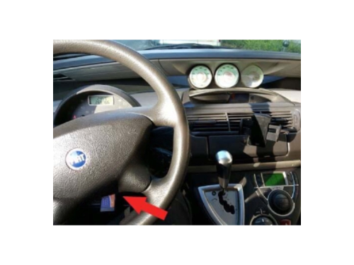

Localisation de la prise de diagnostic OBD orange sous le tableau de bord d une Fiat Ulysse 2
    Installez-vous côté conducteur de votre Fiat Ulysse. La prise OBD2 se trouve sous le tableau de bord, dans la zone située au-dessus des pédales. Orientez votre regard vers la gauche de la colonne de direction pour repérer l'emplacement du connecteur.
  2. Identifiez le connecteur OBD2
    Cherchez un connecteur trapézoïdal à 16 broches, généralement de couleur noire. Sur certaines versions du Fiat Ulysse, la prise peut être intégrée à la console centrale. Vérifiez ces deux emplacements selon votre génération de véhicule.
  3. Accédez sans démontage
    L'emplacement de la prise permet un accès direct sans retirer de cache ni effectuer de démontage. Penchez-vous simplement sous le volant pour atteindre le connecteur. Un éclairage d'appoint peut faciliter la visualisation dans cette zone parfois sombre.
    Insérez fermement votre valise de diagnostic dans le connecteur OBD2. Les protocoles ISO, KWP et CAN sont supportés par votre Fiat Ulysse. Une fois connecté, mettez le contact sans démarrer le moteur pour établir la communication avec le calculateur.
