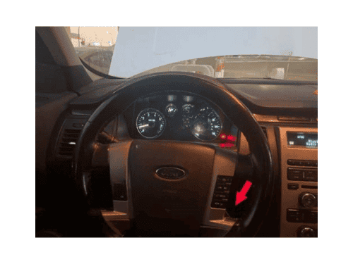

    Installez-vous sur le siège conducteur de votre Ford Flex et orientez votre regard vers la partie inférieure du tableau de bord. La zone de recherche se situe à gauche de la colonne de direction, au-dessus des pédales.

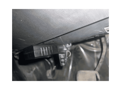

    Dirigez votre attention vers l'espace situé juste au-dessus de la pédale de frein. La prise OBD2 se trouve dans cette zone, légèrement en retrait sous le tableau de bord, sans cache ni protection à retirer.
    Localisez le connecteur noir à 16 broches de forme trapézoïdale. Sur le Ford Flex, cette prise est conforme au standard OBD-II avec protocole CAN et reste accessible sans outil ni démontage particulier.
