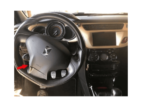

Tableau de bord et volant de DS 3 indiquant l emplacement de la prise OBD

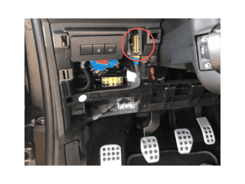

Localisation de la prise de diagnostic OBD jaune sous le volant d'une DS 3
    Asseyez-vous à la place du conducteur de votre DS DS3. Orientez votre regard vers la partie basse du tableau de bord, à droite de la colonne de direction. C'est dans cette zone que se cache le connecteur OBD2.
    Identifiez le petit cache amovible situé sous le tableau de bord. Ce cache plastique protège la prise OBD2 des poussières et de l'humidité. Il se trouve à proximité immédiate des pédales, légèrement en retrait.
  3. Retirez le cache amovible
    Ôtez délicatement le cache de protection en le tirant vers vous. Aucun outil n'est nécessaire pour cette manipulation. La prise OBD2 à 16 broches apparaît alors, prête à recevoir votre valise de diagnostic.
    Branchez votre appareil de diagnostic sur le connecteur OBD2 en respectant le sens d'insertion. La connexion doit être ferme mais sans forcer. Mettez le contact de votre DS DS3 pour alimenter la prise et démarrer la communication.
