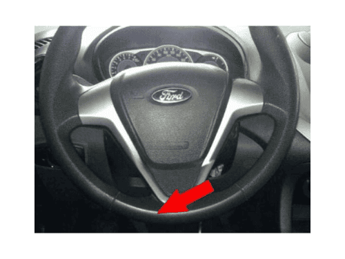

Volant d une Ford Ka Plus pointe par une fleche rouge pour test de diagnostic

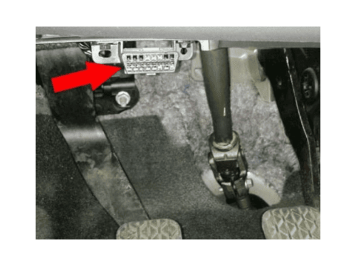

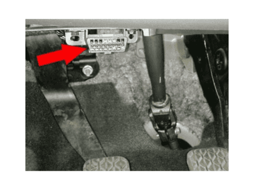

Photo montrant l emplacement de la prise de diagnostic OBD2 sous les pedales d une Ford Ka Plus
    Installez-vous sur le siège conducteur de votre Ford Ka+ et orientez votre regard vers la partie inférieure du tableau de bord. La prise OBD2 se situe dans cette zone, à gauche de la colonne de direction, au-dessus des pédales.

    Identifiez le petit cache plastique rabattable situé juste au-dessus de la pédale d'embrayage (ou de frein si votre Ka+ dispose d'une boîte automatique). Ce cache protège le connecteur OBD2 et se repère facilement sous le tableau de bord.
  3. Ouvrez le cache protecteur
    Rabattez délicatement le cache plastique vers le bas pour révéler la prise OBD2. Le connecteur 16 broches au format standard apparaît alors, prêt à recevoir votre valise de diagnostic pour interroger les calculateurs du véhicule.
