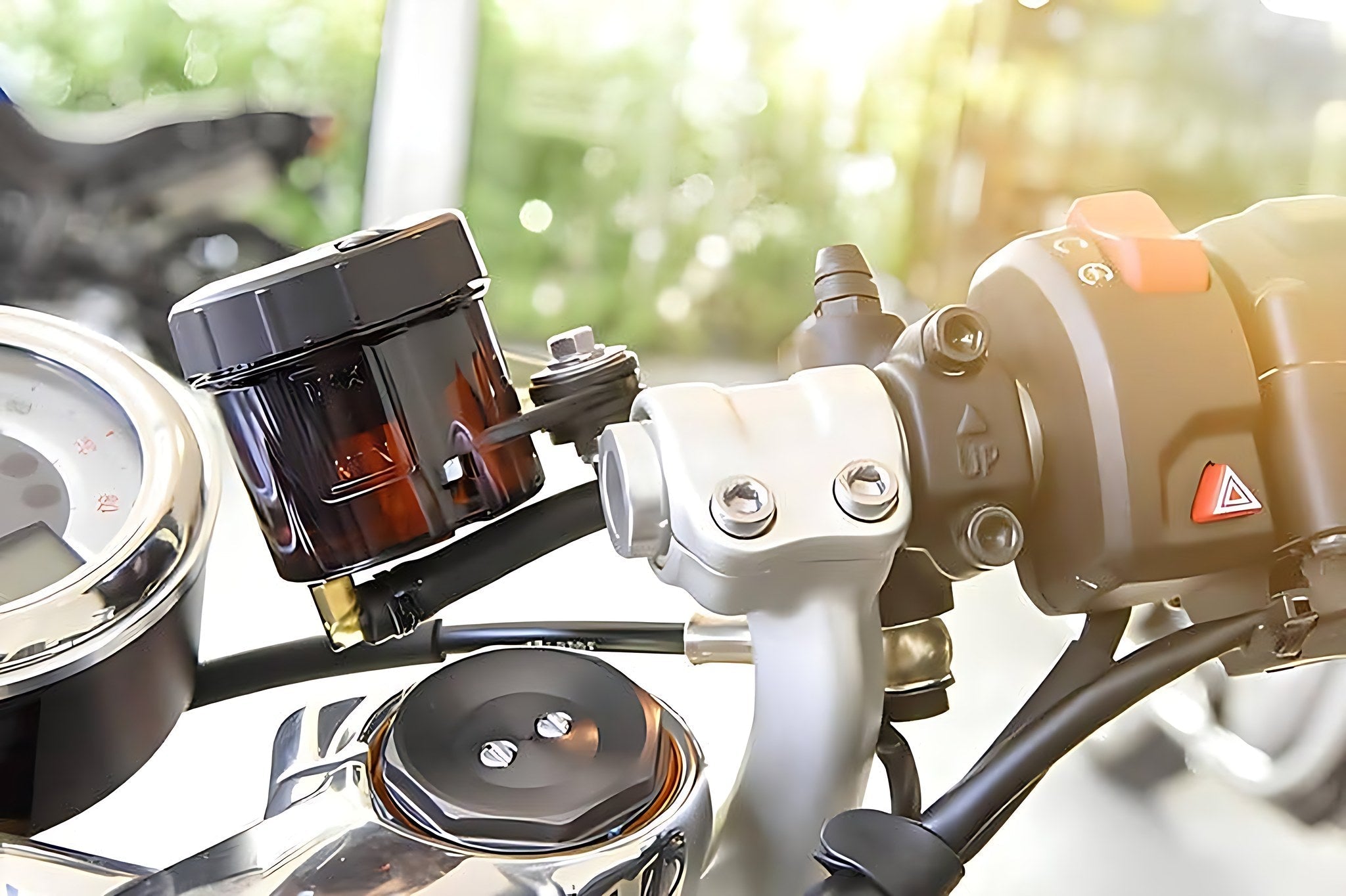

La purge du maître-cylindre de frein est essentielle pour maintenir un système de freinage efficace. L’accumulation d’air ou de liquide de frein dégradé peut réduire la pression et compromettre la sécurité de votre moto. En effectuant une purge régulière, vous garantissez des freins réactifs et performants.

Placez votre moto sur une béquille centrale ou d’atelier pour qu’elle soit bien stable. Retirez le couvercle du réservoir de liquide de frein situé sur le maître-cylindre. Protégez les parties peintes de votre moto avec un chiffon pour éviter les éclaboussures.
