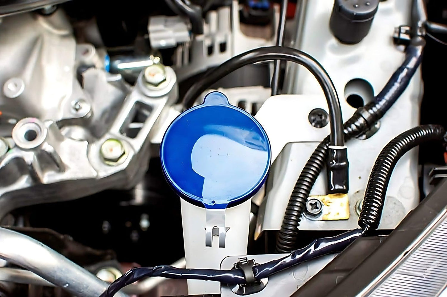

Comment purger le liquide de refroidissement ?
La sécurité avant tout : attendez que le moteur soit complètement froid. La pression dans le système peut transformer votre capot en cocotte-minute, et le liquide bouillant vous transformera en homard. Pas top.
Étape 1 : Vidanger l'ancien liquide
- Garez votre véhicule sur une surface plane
- Ouvrez le capot et localisez le vase d'expansion
- Placez un récipient sous le radiateur
- Ouvrez le bouchon de vidange en bas du radiateur (portez des gants)
- Laissez écouler complètement le liquide usagé
- Si votre voiture a des vis de purge sur le circuit, ouvrez-les pour éliminer l'air
Attention à ne pas le confondre avec d'autres réservoirs de fluides, si vous avez un doute, consultez notre guide pour savoir où se trouve le liquide d'embrayage.
Étape 2 : Remplir le circuit
- Refermez tous les bouchons de vidange
- Versez le nouveau liquide dans le vase d'expansion avec un entonnoir
- Remplissez jusqu'au niveau max indiqué
- Laissez le bouchon ouvert et démarrez le moteur
- Faites tourner quelques minutes pour que le liquide circule
- Complétez le niveau si besoin
