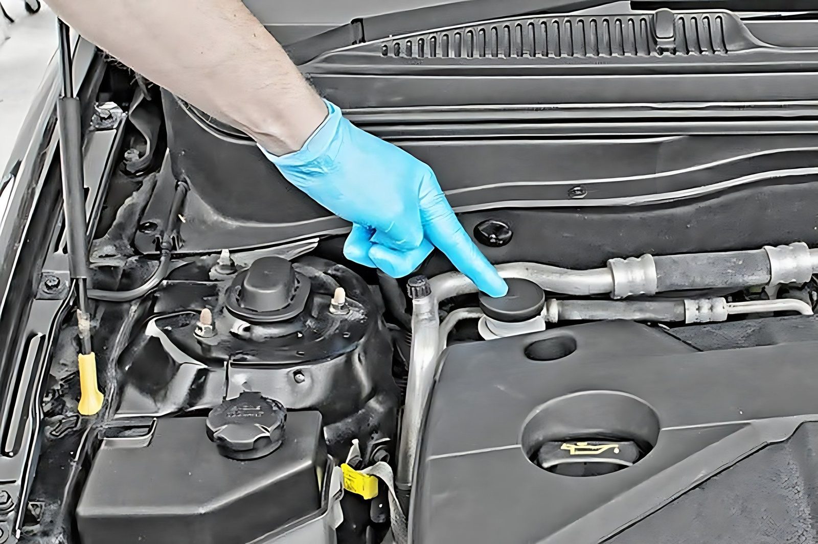

Où se trouve le liquide d'embrayage ?
Sur la majorité des véhicules modernes avec système hydraulique, le réservoir de liquide d’embrayage est dans le compartiment moteur, du côté conducteur, près de la cloison pare-feu, à la base du parebrise. Il peut être commun avec le bocal de frein ou séparé, selon le modèle. Il alimente le maître cylindre (aussi appelé émetteur d'embrayage) qui pousse le fluide vers le cylindre récepteur au niveau de la boîte. Sur quelques voitures, le petit réservoir d'embrayage est caché sous un cache plastique proche du filtre à air : pense à le retirer à la main et à vérifier le capuchon portant l’inscription DOT (3, 4 ou 5.1). Si tu dois localiser le réservoir, repère les durites fines venant du maître cylindre près de la pédal box. Pour aller plus loin sur le fonctionnement de l’embrayage, tu as un guide complet ici.
Comment vérifier le niveau du liquide d'embrayage ?
Facile : ouvre le capot, trouve le petit bocal translucide et contrôler le niveau. Il y a une ligne de niveau “MIN/MAX”. Certains ont une jauge ou un hublot du maîtrecylindre. Si le niveau du fluide est bas, cherche une fuite sous la pédale, au cylindre récepteur, ou sur le flexible. Tu peux remplir avec le liquide de frein conseillé par le constructeur (DOT 4 le plus souvent). Évite de mélanger des DOT incompatibles et garde le contenu propre. Le vérifier le niveau fait partie de l’entretien de base et permet de détecter tôt un souci qui pourrait entraîner un problème d'embrayage. Si tu veux comment tester l’embrayage sur route et à l’arrêt, ce tuto détaille les bons gestes.
