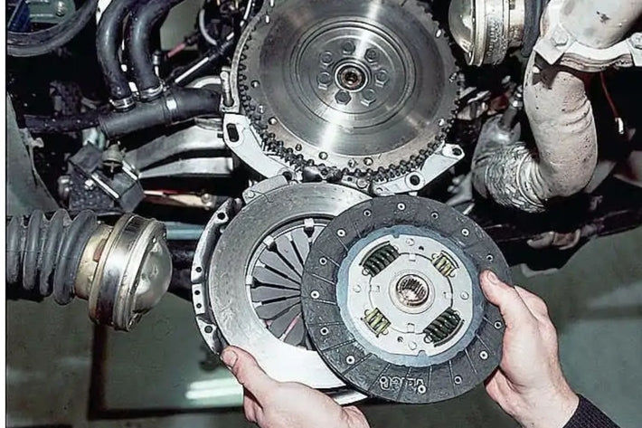

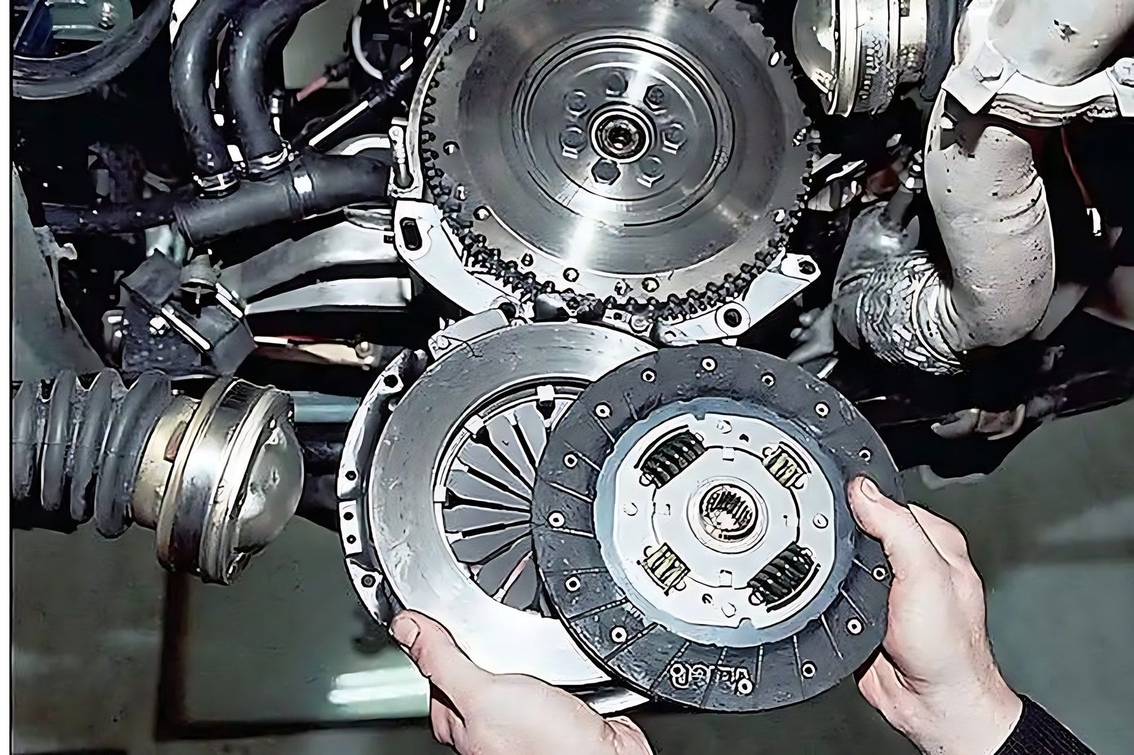

Le cœur du bazar, c’est un ensemble “volant–disque–plateau”. Le volant moteur est boulonné sur l’arbre moteur, il reçoit l’énergie du moteur issue de la combustion interne. Vient ensuite le disque de friction (parfois noté “disque moteur” côté volant) et le plateau de pression qui l’écrase. Quand la pédale est enfoncée, la butée et la fourchette agissent pour passer en position débrayée. La force n’est plus transmise à l’arbre de sortie de la boîte et au arbre de transmission. À l’inverse, en position embrayée, l’accouplement mécanique est fermé, le moteur tourne, la vitesse de rotation est envoyée vers la boîte et le véhicule peut avancer. Si ta pédale te paraît molle ou trop dure, commence aussi par vérifier où se trouve le liquide d’embrayage pour contrôler le réservoir de liquide et le niveau.
