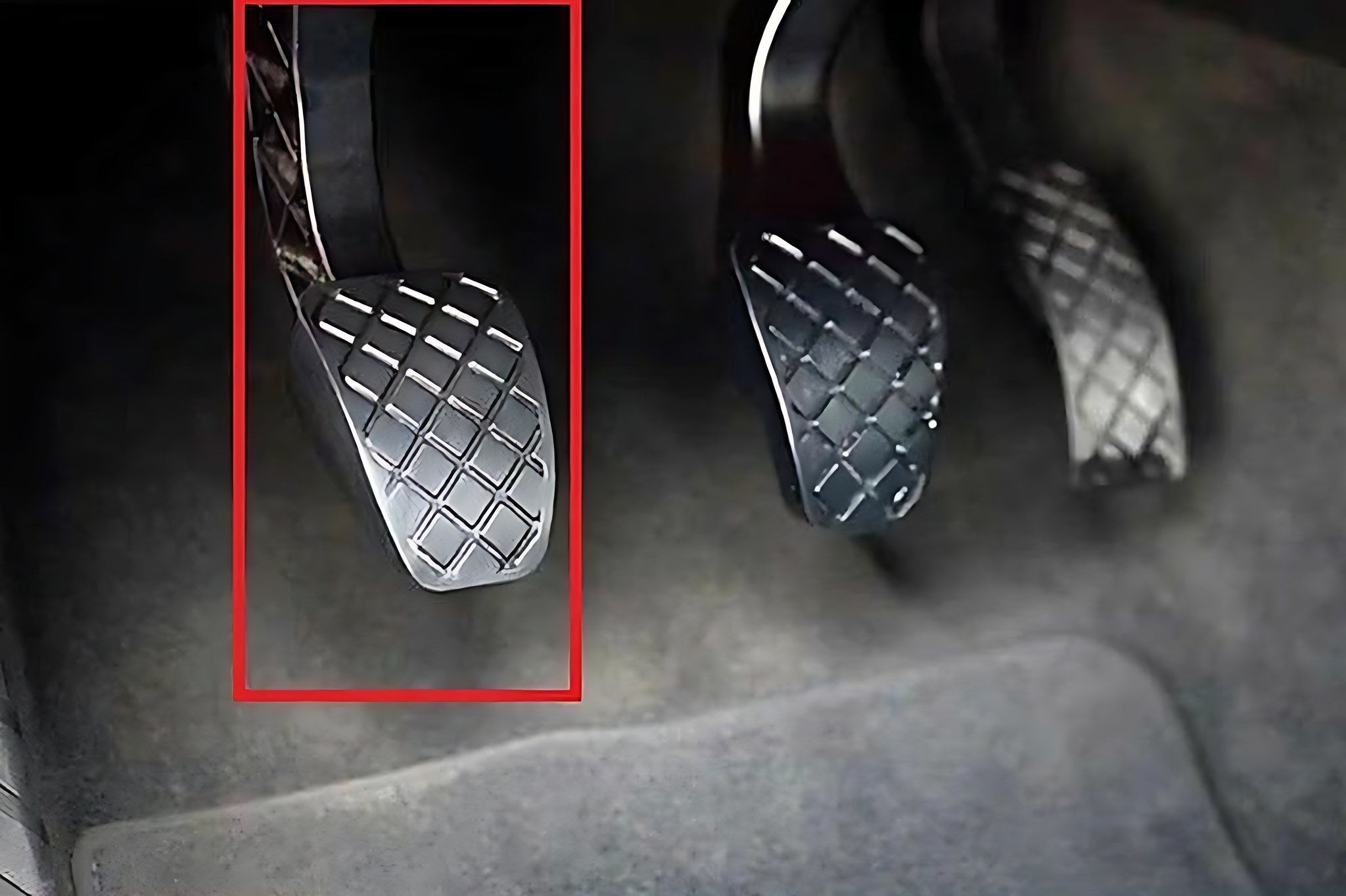

Tu veux savoir comment tester son embrayage sans démonter la moitié de la voiture ? Bonne nouvelle : avec quelques tests simples, tu peux confirmer si ça patine, si la pédale commence à changer de point de contact ou si l’ensemble arrive en fin de vie. Voici l’essentiel, tout de suite. À l’arrêt, moteur chaud, mets la 3e, serre le frein de stationnement (attention si tu as un frein à main électrique) et appuyez sur la pédale d’embrayage. Relâche doucement sans accélérer : si le moteur cale, l’embrayage accroche encore, s’il ne cale pas, il glisse. En roulant, accélère franchement en 4e à bas régime : si le régime moteur augmente mais la vitesse n’évolue pas tout de suite, tu as un embrayage qui patine. Dans cet article, on va voir des méthodes fiables pour tester, diagnostiquer et évaluer l’état de votre embrayage, les signes à surveiller, et quand envisager de réparer un embrayage.
Besoin d’un rappel rapide sur le fonctionnement de l'embrayage (disques, ressorts, plateau de pression, volant moteur, etc.) pour mieux comprendre ce que tu testes ? Ce guide t’aidera à poser les bonnes bases.
Comment tester un embrayage ?
Avant tout, on évite la circulation et on choisit un endroit plat et sécurisé. Voici un tuto simple pour tester l’embrayage de votre voiture et contrôler si la transmission de la puissance se fait correctement :
- Test de calage à l’arrêt (3e engagée): serre le frein de stationnement, passe la 3e, relâche doucement l’embrayage sans accélérer. Un bon embrayage fait caler le moteur, si le moteur ne cale pas, il glisse — cela peut indiquer un dysfonctionnement.
- Test de reprise en 4e: à 50 km/h en 4e, accélère fort. Si le régime moteur augmente d’un coup sans que la voiture prenne de la vitesse instantanément, c’est le signe d’un embrayage usé qui patine.
- Test du point de patinage: au ralenti en 1re, relâche doucement la pédale jusqu’à sentir l’accroche. Si le point est très haut, l’embrayage est probablement en fin de vie.
- Odeur et bruits: après une manœuvre, une odeur de brûlé ou des grincements peuvent indiquer un problème (usure du disque de friction ou du mécanisme).
