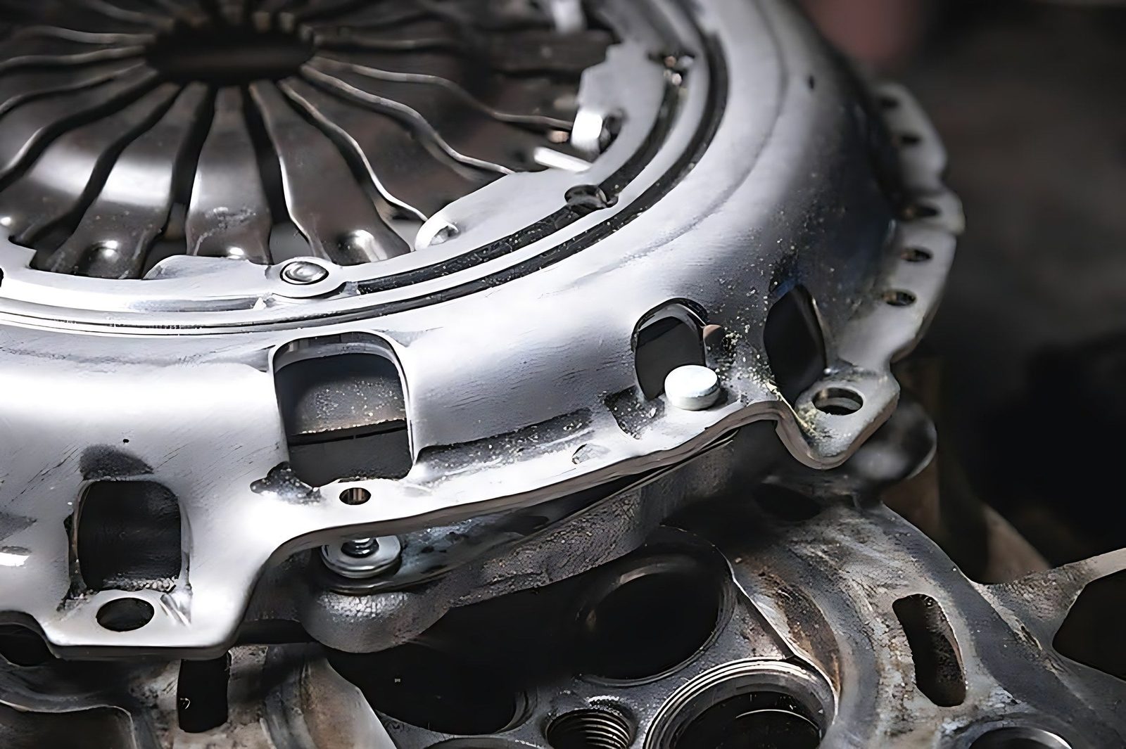

Comment se déroule le remplacement d'un embrayage ?
Voici les grandes étapes pour remplacer l’embrayage de votre voiture chez soi. Si vous sentez la moindre difficulté, un professionnel qualifié sera votre meilleur partenaire.
- Préparation: surélever l’auto, la sécuriser sur chandelles, débrancher la batterie, déposer éventuels écrans d’échappement. Contrôler l’absence de fuite de liquide au carter.
- Démonter périphériques: arbres (dont l’arbre de transmission si besoin), capteurs, tringleries et levier. Noter le type de système (câblé ou hydraulique).
- Déposer la boîte de vitesses: attention au poids; installer un palan ou une table de boîte. Vérifier l’arbre primaire.
- Remplacement du kit: contrôler le volant moteur, poser le nouveau disque centré, serrer le plateau de pression au couple, changer la butée. Nettoyer au nettoyant frein.
- Remontage et purge: reposer la boîte, reconnecter, purger le liquide hydraulique si nécessaire, vérifier le frein de parking et le freinage. Faire un premier essai au point mort, puis démarrer et tester sans charge.
Après remplacement, partez pour un roulage de rodage en douceur: évitez les départs brutaux et surveillez tout bruit inhabituel. Un comportement sain (régime moteur en phase avec la prise de couple, pas de patinage) assure une bonne vie de la pièce. Si vous avez un outil iCarsoft, vous pouvez contrôler les éventuels défauts d’allumage et de capteurs qui n’ont rien à voir mais qui polluent parfois le diagnostic.
