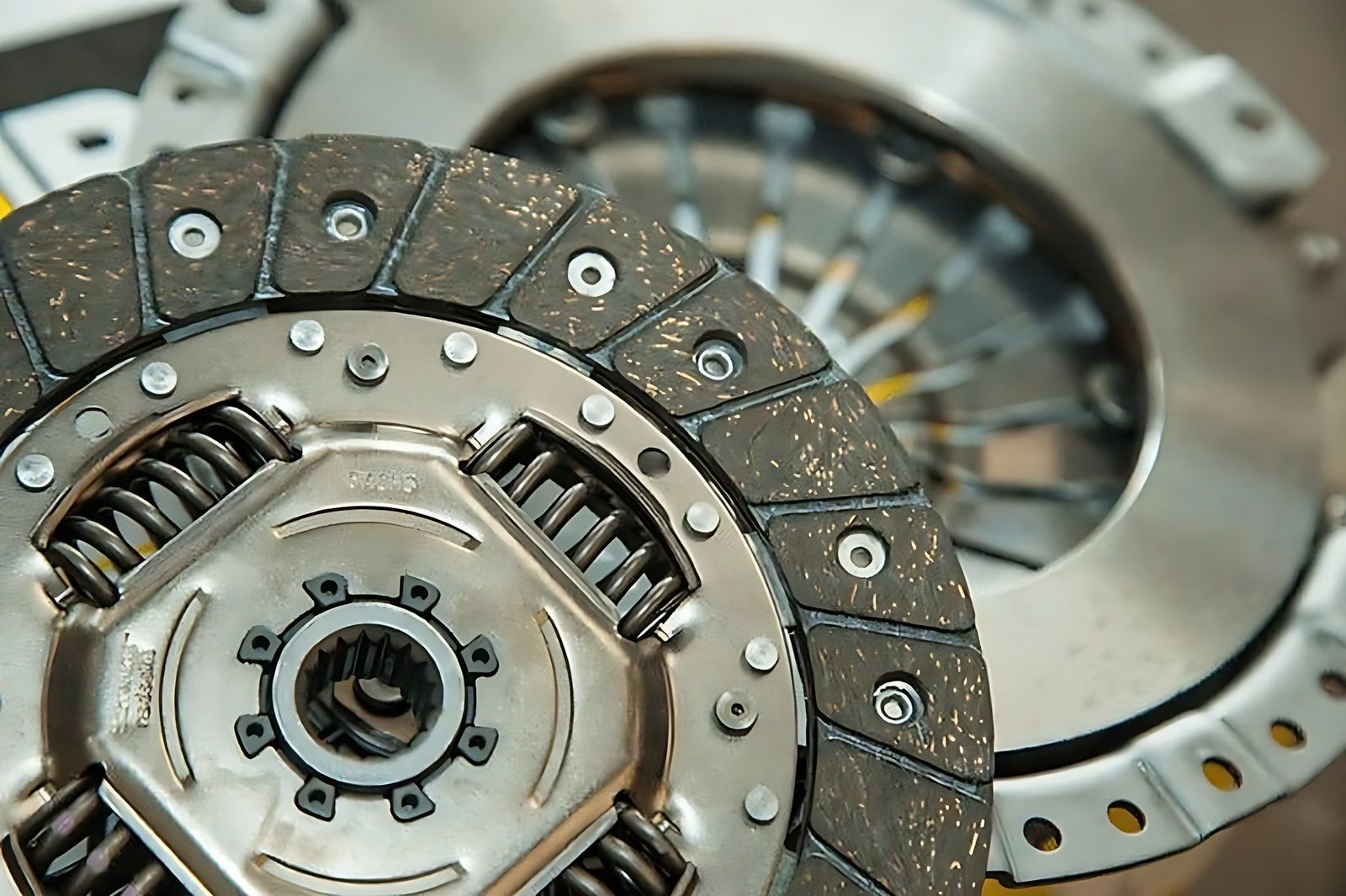

Comment se déroule le changement d'embrayage ?
Remplacer l’embrayage reste une opération technique qui nécessite méthode et rigueur. Voici les grandes étapes, adaptées selon le type de boîte et le modèle:
- Sécuriser: couper le contact, débrancher la batterie, lever l’auto au cric, caler les roues, déposer les roues et cardans si besoin, vidanger la boîte si exigé par la procédure.
- Démonter les périphériques: supports moteur, faisceaux, tringlerie ou câbles, récepteur d’embrayage, parfois une partie de l’échappement ou le berceau avant.
- Sortir la boîte: désaccoupler le moteur et la boîte en surveillant l’arbre d’entrée; noter l’état du volant et du joint spi.
- Déposer le mécanisme: retirer le plateau et le disque, inspecter le volant moteur (bi-masse: jeu et ressorts).
- Monter le nouvel embrayage: centrer le disque, serrer à la bonne pression, graisser légèrement l’arbre si prévu, remplacer la butée.
- Reposer la boîte, reconnecter, purger l’hydraulique, faire un tester de changement de vitesse et de changer de vitesse au ralenti puis sur route.
