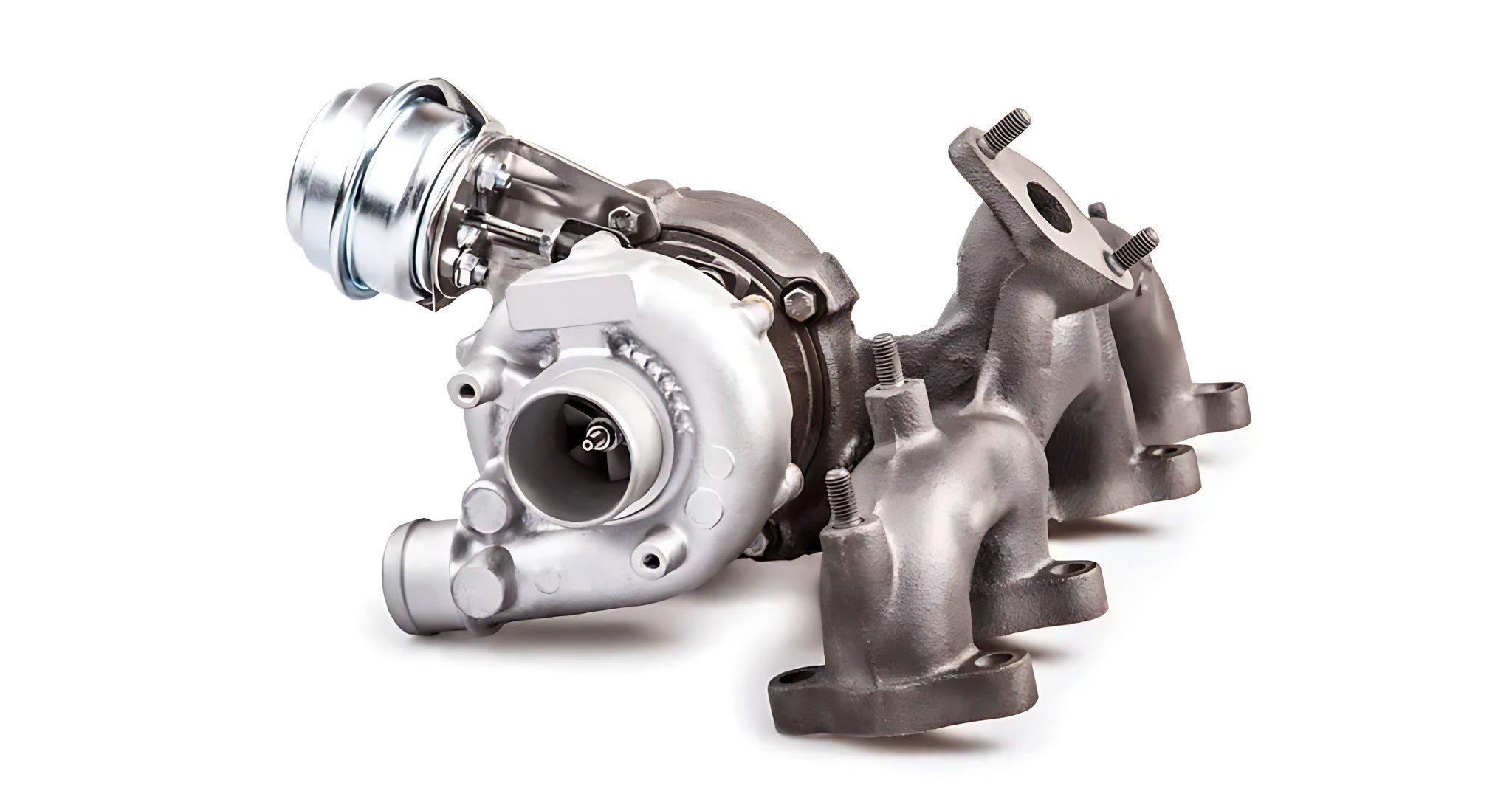

Quel est le principe de fonctionnement d'un turbo ?
Le turbocompresseur est un dispositif qui augmente la quantité d'air entrant dans la chambre de combustion, permettant ainsi une meilleure combustion du mélange air-carburant. Il fonctionne en utilisant l'énergie cinétique des gaz d'échappement pour entraîner une turbine, qui à son tour actionne un compresseur centrifuge. Ce compresseur comprime l'air avant son entrée dans le moteur suralimenté.
Ce principe de fonctionnement permet d'augmenter la puissance du moteur sans augmenter sa cylindrée. En améliorant le taux d'admission d'air comprimé, le moteur peut brûler plus de carburant de manière plus efficace.
