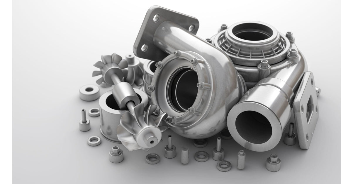

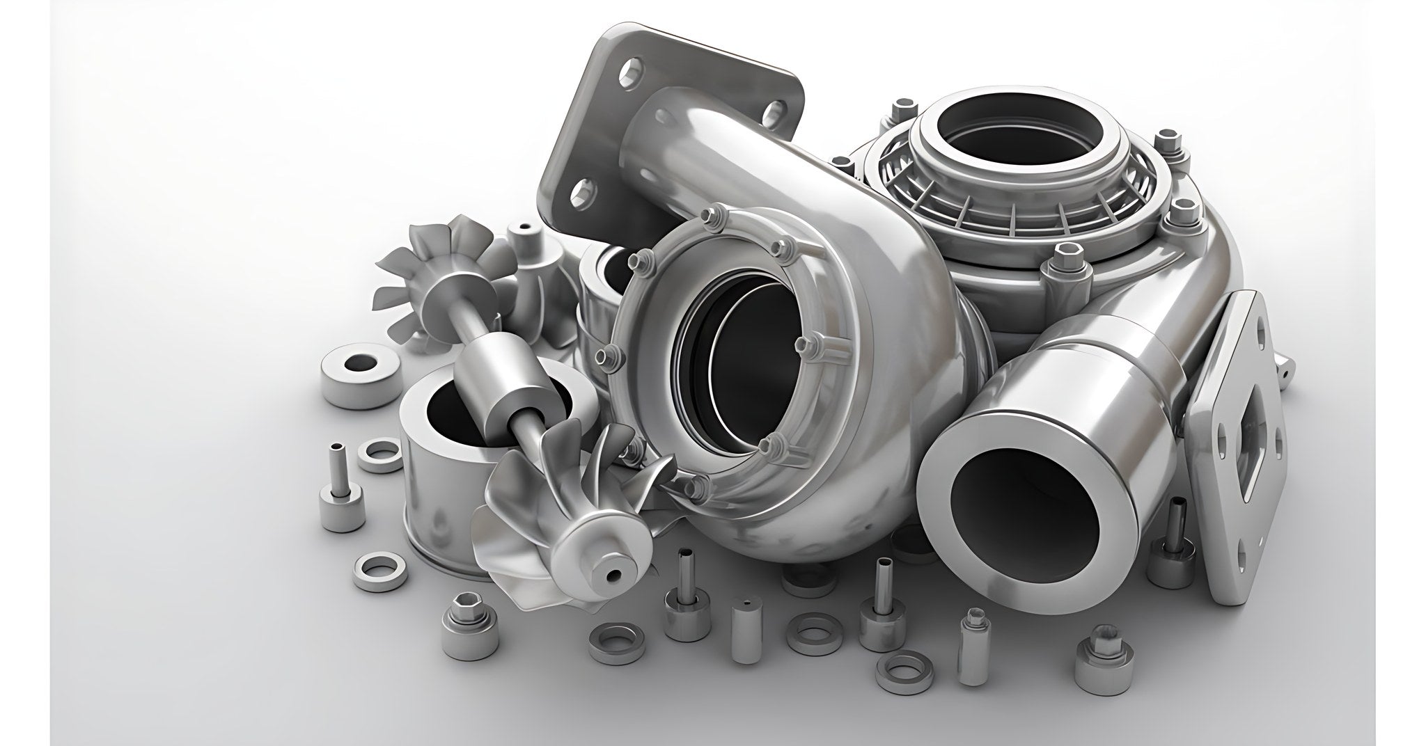

La suralimentation turbo vise à augmenter la quantité d'air admise dans le moteur pour améliorer la combustion du carburant. Le turbocompresseur est au cœur de ce système. Il se compose d'une turbine entraînée par les gaz d'échappement et d'un compresseur qui comprime l'air avant son introduction dans le circuit d'admission. Cette augmentation de la pression, appelée pression de suralimentation, permet aux cylindres de recevoir plus d'air comprimé, favorisant une combustion plus efficace. Ainsi, le moteur génère plus de puissance sans augmenter sa cylindrée.
Le principe du turbo compresseur repose sur la récupération de l'énergie des gaz d'échappement, qui auraient autrement été perdus. Cette innovation permet une meilleure efficacité énergétique et une réduction des émissions polluantes. Pour en savoir plus sur le rôle du capteur de pression turbo dans ce système, consultez notre guide détaillé.

Quelles pièces sont nécessaires pour un turbo ?
Le système de suralimentation comprend plusieurs pièces essentielles :
- Turbocompresseur : le cœur du système, qui comprime l'air.
- Durites de suralimentation : conduits acheminant l'air comprimé vers le moteur.
- Intercooler : refroidit l'air comprimé pour augmenter sa densité.
- Tuyaux d'admission : amènent l'air vers les cylindres.
- Carter de turbine : enveloppe la turbine et dirige les gaz d'échappement.
- Électrovanne : contrôle la pression de suralimentation.
- Soupape de décharge : régule la pression en évacuant l'excès de gaz.
Tous ces composants doivent être en bon état pour que le système de suralimentation fonctionne correctement. Une fuite ou une pièce défectueuse peut entraîner une perte de puissance ou des dommages au moteur.
